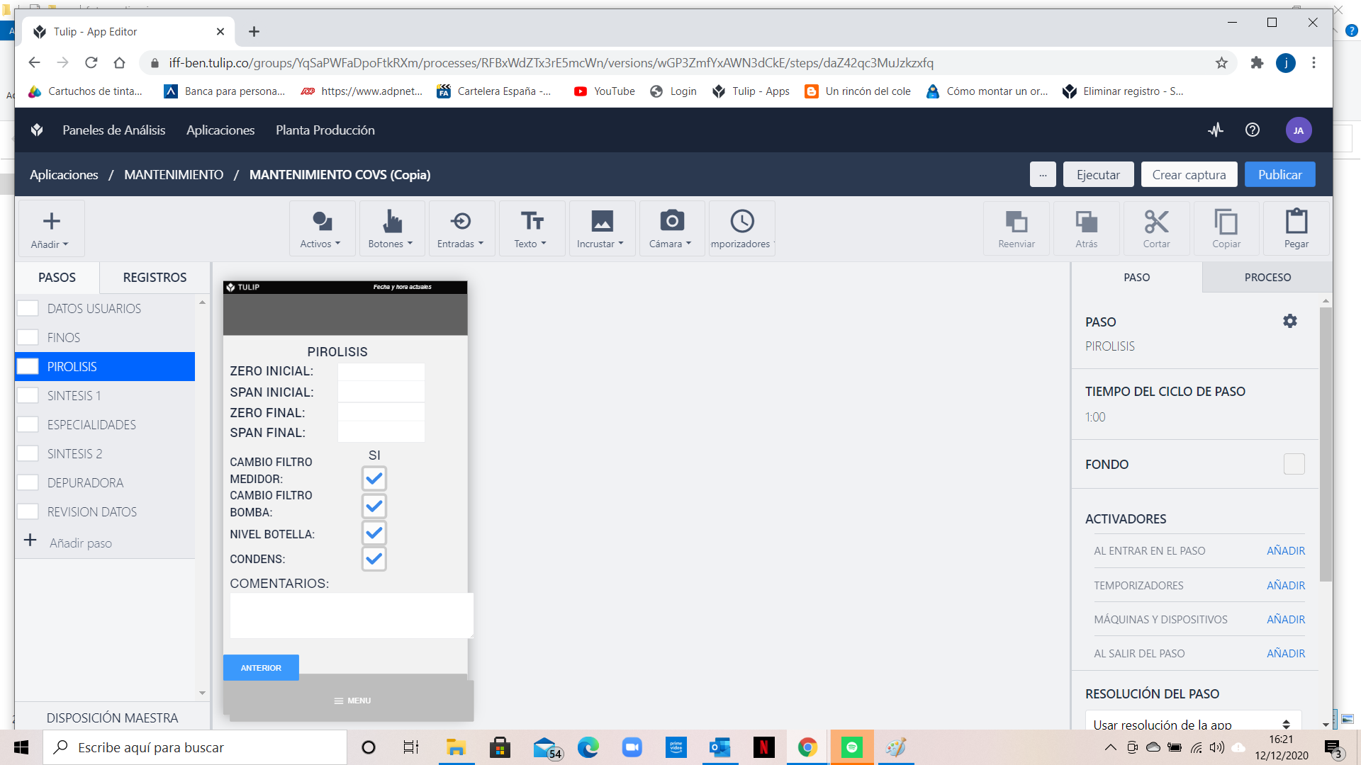

Te explico más, en mi aplicación había puesto una entrada de ubicación y una vez rellenado todos los datos reiniciabas la aplicación y ponías otra ubicación .
así hasta acabar las 7 plantas.
mi manager me ha dicho que es mejor que ponga el nombre de plantas fijo y un NEXT para ir a la otra planta y una vez acabe con las 7 plantas ya reinicio la aplicación.
me gustaría sa ber como poner fijo la planta y cuando le doy NEXT se reinicie los datos y pueda introducir los nuevos.
Te adjunto fotos para que lo compruebes.

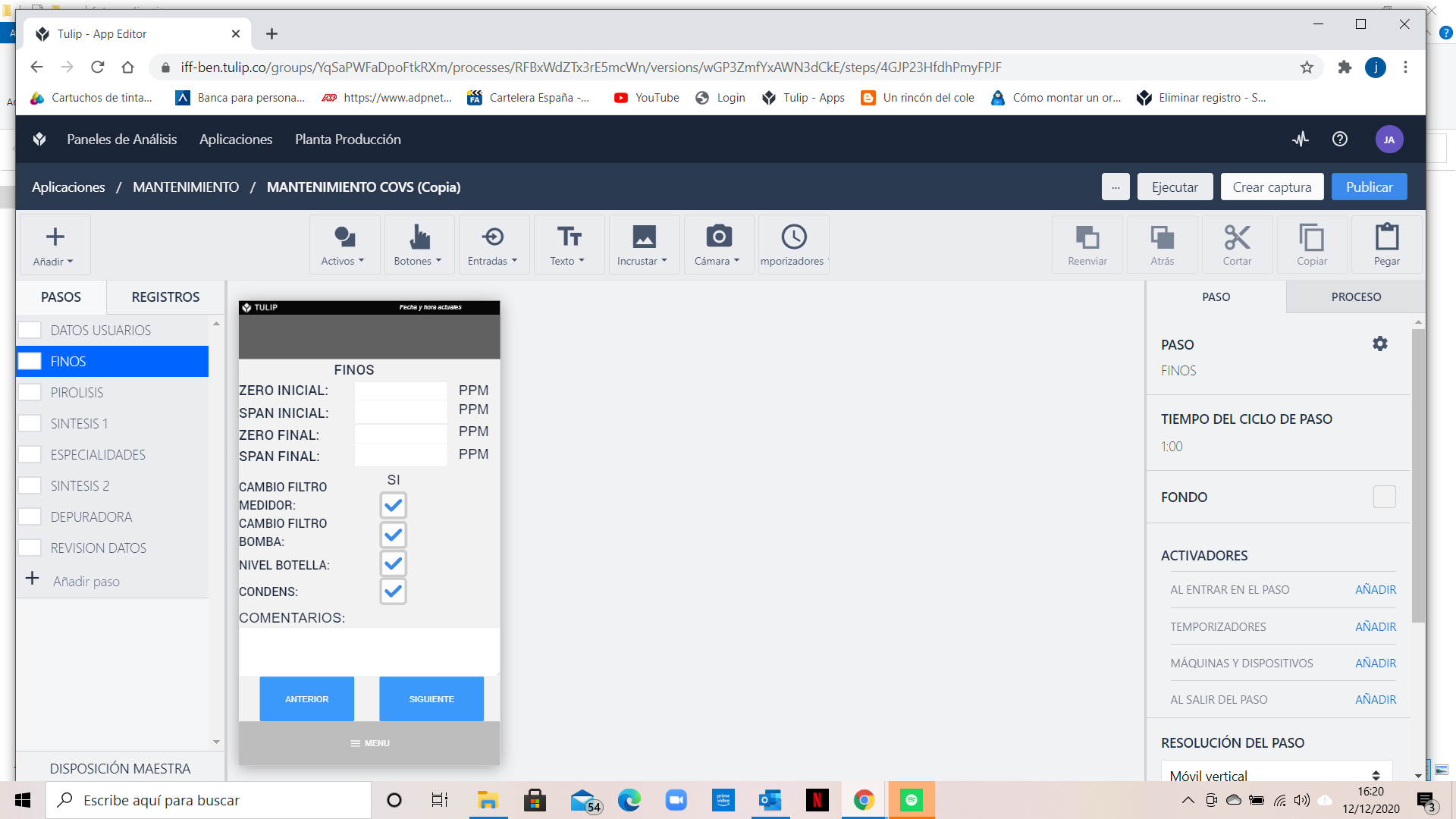

Después he creado el duplicado así.
FINOS
PIROLISIS
La pregunta como puedo hacer que en la tabla me aparezca FINOS y los datos y después salga PIROLISIS y los datos, y que cuando pase a otra pagina siguiente no se queden guardados los datos anteriores.
Muchas gracias

Yoo creo que no nos hemos entendido. He creado un Paso que se llama con el nombre de una ubicación “FINOS”, ahora he hecho una copia de Paso y la nombro con otro nombre de ubicación .Pero se va a revisar un detector de contaminación diferente en cada ubicación. Hay 7 diferentes en 7 ubicaciones diferentes.
Entonces lo que quiero es que la ubicación este fija en cada paso y el operario solo tenga que escribir los datos de cada ubicación. y como determinar cada ubicación en la tabla.
O puedo hacer una aplicación que tenga el operario escribir la ubicacion y los datos y despues reiniciar aplicación 7 veces. O por lo contrario poner 7 pasos con las ubicaciones escritas fijas y que cuando acaben ya reiniciar la aplicación. Está es la que quiero
A ver hay 7 detectores en 7 plantas diferentes .
Hay que hacer la revisión a los 7 detectores cada 15 días y yo quiero crear la aplicación para poner los 7 pasos con la ubicación fija de las 7 plantas
en vez de poner una variable de ubicación.
