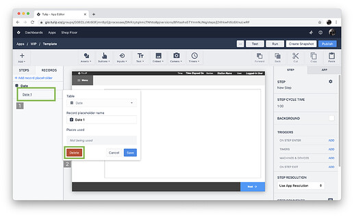

Buenas Gio,
Es una table record,si que he añadio pero no se como borrar la primera.Entonces tengo 2.
muchas gracias por tu respuesta tan rapida
Tengo la table record CO´S y la nueva que he creado que es mantenimiento de grupos electrogenos.
Me quiero quedar sólo con la de mantenimiento de grupos electrogenos.

hola @juanramon.albiol, entendido!!
entonces, para borrar un Table Record tienes que:
  1. seleccionar el Table Record
  2. clicar el botón Delete
pero, ya verás que solo se puede borrar si no esta utilizado en la App.
me podrías avisar si funciona??
no me deja , cuando voy al botón de eliminar, me dice que sólo se puede eliminar marcadores de posición de registro no utilizados en la aplicación.

pero si borras todos los sitios adonde esta utilizado el Table Record (que sea en un Trigger o displayed en la App), ya te dejará borrar el Table Record.
